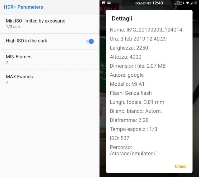

    Quote Originariamente inviato da daniele77 Visualizza il messaggio
    Grazie @sipollo per la precisazione e la conferma. Ma come fai a capire a quanto arriva l'esposizione in night sight nelle Gcam 6.x visto che non hanno il controllo manuale?
    L'esposizione massima si può impostare nelle ultime di BSG.
    Puoi controllare i dati exif tappando sulla i quando guardi le foto scattate.

    Ok, ma io in quel menù posso impostare fino ad 1 secondo! Suggerisci comunque di tenere 1/3? Ho la MGC_6.1.021_MI8_V1d_fu24-01g.apk
    Sì anche io ho questa versione. Secondo me anche con il modulo per aumentare l'esposizione a dando oltre 1/3 sec. si finisce con il peggiorare l'immagine e non credo che i valori superiori siano veritieri, tanto che il tempo per acquisire lo scatto è lo stesso o addirittura minore, mentre dovrebbe aumentare. Se puoi verifica e fammi sapere, potrebbe essere solo un mio problema.

    Quote Originariamente inviato da sipollo Visualizza il messaggio
    Sono sul treno adesso, ma ho fatto delle prove al volo fotografando sotto il sedile dove e buio. Non riesco a giudicare se c'è un miglioramento impostando 1 secondo, ma posso dire che i dati exif della foto indicano in effetti un secondo. Non so però se sia un valore veritiero.
