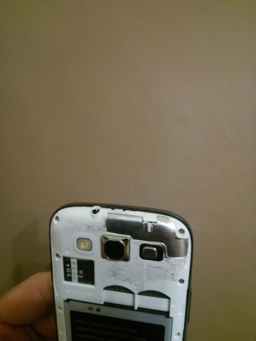

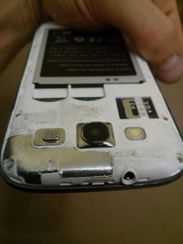

    Se e cosi provero a creare con l'alluminio adesivo un antenna supplementare.
    Per quanto riguarda il 9377 ho allegato una foto, ma in realtà gli ho dato la forma dell originale , che pero sotto l'adesivo era forse la meta di quella che ho fatto io.ho modificato la struttura.se ho capito bene per il WiFi serve una pista stretta e lunga mentre per il GPS deve essere più larga. L'antenna era strutturata cosi: da un lato finiva con una pista stretta e dall'altro co quella larga .io ho eliminato la pista stretta creandola completamente piena.credo che il motivo della riduzione del segnale WiFi sia dovuto a questo.
    Inviato dal mio ZP998 usando Androidiani App

    Ps : lo sporco che si vede sul telefono e colla adesiva del nastro di alluminio.in precedenza avevo creato un antenna piu grossa senza risultati,per questo sono ritornato sulla forma originale.

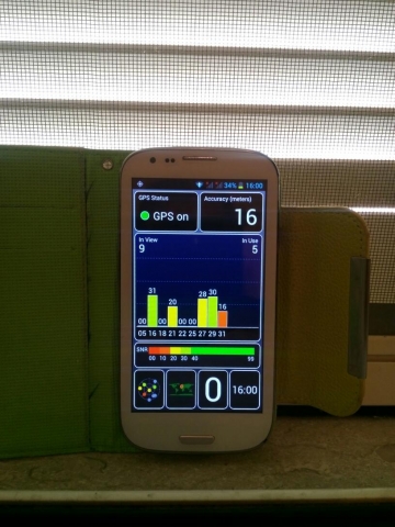

    Questa e la situazione sull'i9377 in casa con la persiana chiusa dopo la modifica

    16 metri... Uhm :\ fai una prova all'aperto

    Calcola che non perde piu il segnale, mentre prima agganciava e sganciava di continuo.
    Noi ci lamentiamo dello zopo 998 perche esce fuori strada ed e in usabile, ma avresti dovuto provare questo prima!
    Era un miracolo se trovava i satelliti ,e se li trovava e fixava ti ritrovavi a pregare invano che non perdesse il segnale dopo 20 metri .dico invano perche lo perdeva al 100%.
    Ho provato gmaps da fermo e per la prima volta mi ha posizionato degnamente da 0 a massimo 10 metri.
    Comunque la prova finale la faccio tra poco in auto con il sygic.
