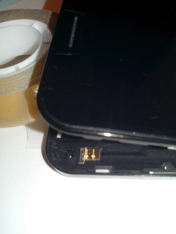

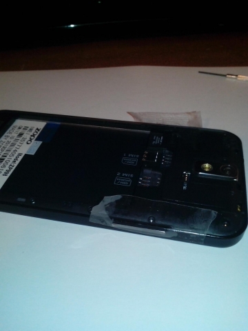

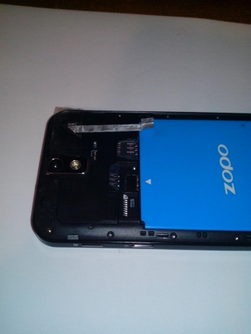

    Ragazzi ho fatto la modifica .allegò un po di foto.
    Ora devo testare un po su strada.
    Prima di tutto o fissato i tastini con un po del i nastro.poi ho tolto le vitarelle,lasciando quelle in basso.il resto e intuibile.
    Questa e l'antenna (temporanea) finita
    Incrociamo le dita!!!!
    Inviato dal mio I9377 usando Androidiani App

    Questa e la situazione in....comodamente sdraiato sul mio divano e chiaramente dentro casa
    Inviato dal mio ZP998 usando Androidiani App

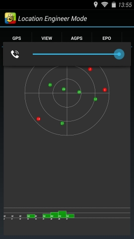

    Allora la situazione a cielo aperto e questa
    Aperto GPS test ,tempo un secondo ed ha visualizzato le barre in grigio, e dopo 4o 5 secondi tutto fixato.
    Questo dopo aver acceso e spento il Cell 2 volte.
    Da GPS test
    Il segnale e sempre un po ballerino purtroppo!!!bisognerebbe capire per quale motivo.
