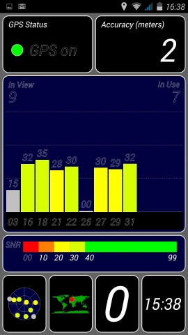

    Quote Originariamente inviato da zingy Visualizza il messaggio
    Allora la situazione a cielo aperto e questa
    Aperto GPS test ,tempo un secondo ed ha visualizzato le barre in grigio, e dopo 4o 5 secondi tutto fixato.
    Questo dopo aver acceso e spento il Cell 2 volte.
    Da GPS test
    Il segnale e sempre un po ballerino purtroppo!!!bisognerebbe capire per quale motivo.
    Inviato dal mio ZP998 usando Androidiani App
    Eccellente, ora attendiamo il test più importante.
    Il segnale ballerino lo fa anche sul tel che uso in bluetooth, ma navigazione impeccabile. L'importante è che non si sganci mai.
    Quando avrai tempo di navigare prova a cambiare spesso il percorso, rispetto a quello che ti propone. Io così lo mando spesso in crisi.
