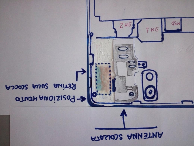

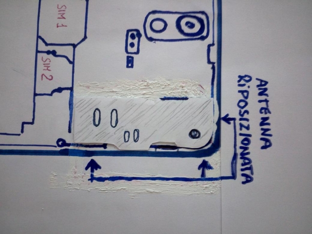

ciao REDHOOK7 saresti cosi gentile da postare una foto della modifica dell'antenna ? Grazie
Domani posterò un disegno con i vari passaggi, quindi più semplice da comprendere, in modo che sia esaustivo per quanti si cimenteranno nelle modifiche.
N.B. vi ricordo, che nella prima pagina di questo Thread potete trovare tutte le foto e le spiegazioni necessarie per eseguire le modifiche, dedicate quindi un pò del vostro tempo a leggere ed aprire le immagini, meglio sempre avere più info possibili...;)

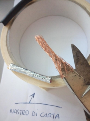

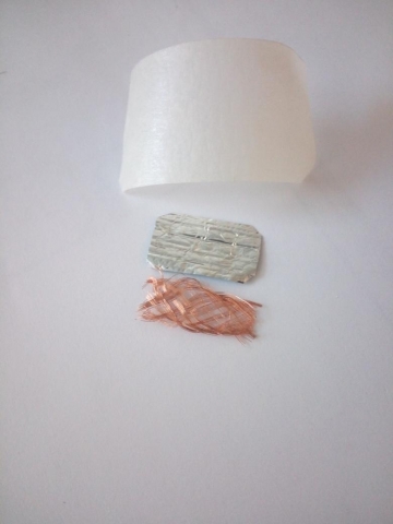

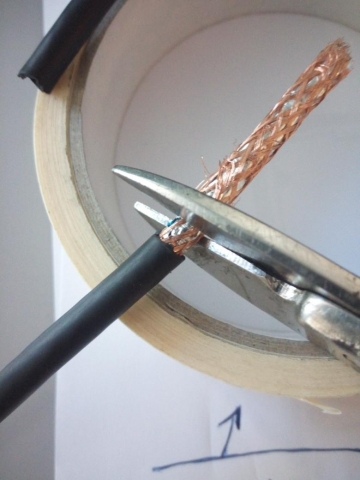

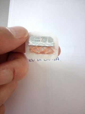

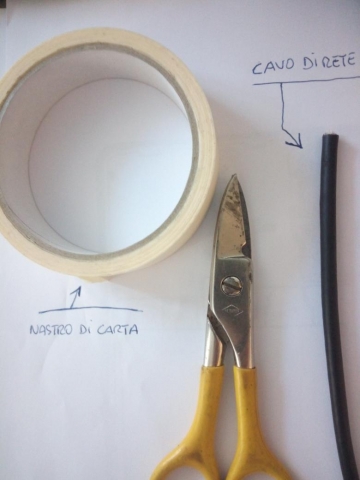

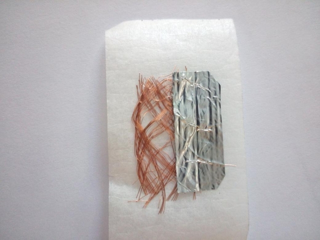

Come promesso ecco le foto...
https://www.androidiani.com/extra/im...mage_mTX2s.jpghttps://www.androidiani.com/extra/im...mage_uQ2xn.jpghttps://www.androidiani.com/extra/im...mage_X70ro.jpghttps://www.androidiani.com/extra/im...mage_9CyMZ.jpghttps://www.androidiani.com/extra/im...mage_2EeAE.jpghttps://www.androidiani.com/extra/im...mage_b2K7l.jpghttps://www.androidiani.com/extra/im...mage_n0TB8.jpghttps://www.androidiani.com/extra/im...mage_VZgGo.jpg
Inviato dal mio Mlais MX69T PRO usando Androidiani App
Dovrebbe essere tutto abbastanza chiaro e di facile esecuzione, naturalmente la modifica va applicata su dispositivi che hanno già ricezione del segnale GPS ed eseguono il fix satelliti senza problemi (in seguito a modifica Russa o simili) su alcuni device dove ho applicato questa modifica, ho avuto miglioramenti nella precisione e stabilità del segnale, resta sempre l'incognita della risposta soggettiva di ogni device, purtroppo...o_O
Esatto il filo con parte ella guaina argentata una volta preparato come da immagini, va attaccato sulla plastica della scocca, dopodiché ci riposizioni l'antenna, serve a creare un campo riflettente sotto la base antenna...
