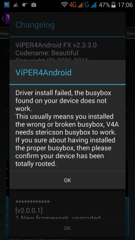

    [quote name="marsapa" post=6586136][quote name="lupomich" post=6586124]Ho reinstallato v4a ma mi da sempre questo errore
    Se premete yes in recovery quando chiede di fidare i binari del root avrete questo problema, l'avevo già detto, installate la ROM e premete no[/QUOTE]
    Ciao, scusami ma non ho capito a quale domanda devo rispondere no. Ho provato a reinstallare la rom da recovery, ha completato l'installazione senza farmi nessuna domanda è poi ha chiesto il reboot. V4A ancora non funziona. Come faccio a farlo funzionare, devo piallare il telefono? Se la risposta fosse si, come faccio ad eliminarlo dal menù dei settings? Grazie mille x la pazienza
    Inviato dal mio ZP999 usando Androidiani App[/QUOTE]
    Ma hai installato facendo un wipe data prima? se non fai prima il wipe data e poi installi la rom[/QUOTE]
    Avevo la stock, ho flashato la v6 con firmware download (che quindi ha fatto il wipe), poi ho installato la v7 da recovery senza wipe. Visto che c'ho messo un giorno a riconfigurare le mie applicazioni, adesso voglio evitare di ricancellare tutto. Ma non esiste un modo veloce di far funzionare V4A senza azzerare tutto?
    Marsapa, scusa se insisto ma non mi capacito di dover rifare tutto, non esiste uno zip installabile da recovery che rimetta i binary del root giusti? Io non mi ricordo che mi sia stata fatta alcuna domanda sui binari né tantomeno di aver risposto yes, a parte quella domanda che ti fa il reboot da recovery che ti chiede se evitare che la rom riflashi la recovery stock. Marsapa help please

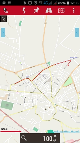

    la mia esperienza e questa, come possiamo vedere precisione assolutamente da invidiare, e posso dire che lo ha preso appena acceso il programma di registrazione del percorso, ho un po di timore in merito, visto che uso molto il GPS per lavoro, unici problemi che ho è che smette di caricare quando lo metto a caricare di notte. Per il resto dispositivo da invidiare, e vi dico che messo a confronto un note 3 la velocità di scatto e simile in un pub ieri sera per di più luce scarsa. Non so che dirvi, e se fosse la recovery? Posso dire una cazzata ? Ma nel mio zopo 980 vecchio notavo differenze di velocità, con recovery diversa, un caso? Bo...
    Cosa vuoi che centra la recovery? Lo scatto è lento in caso di scarsa luce ed è un problema software infatti con altre lib si migliora, x il GPS, io non ho problemi ma ho imparato che ogni lotto differenzia nell'hw e se non ben implementati i driver nel kernel di possono avere comportamenti diversi, un esempio lampante è il display sdoppiato
