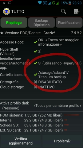

    Anche a me V7 va tutto bene,aparte TitaniumBackup pro che fa il matto ( non credo centra V7),ho dovuto installare mobilego per fare un backup .Un grande Complimento a Marsapa per il Rom e tutti voi per rispettivi contributi in questo forum.

    Quote Originariamente inviato da kingsley9 Visualizza il messaggio
    I problemi di titanium possono essere solo due. In impostazioni di SuperSu verifica che "separazione nome spazio mount" NON abbia la flag (il segno di spunta)
    Altrimenti se non riesce il backup perché ti dice che lo spazio non è sufficiente devi scegliere la memoria interna (la sd1, )
    Quando ne avrai bisogno (se ne avrai bisogno), non devi far altro che copiare la cartella di titanium backup dalla SD1 (INTERNA) alla SD0 (ESTERNA). In questo modo avrai tutti i dati di backup sulla microSd.
    Inviato dal mio ZP999 47331di Antutu, usando Androidiani App
    Ultima modifica di AleBerlo; 11-02-15 alle 14:22
    I thanks mica mi fanno schifo, se ho dato una mano...
    Passare per idiota agli occhi di un imbecille è voluttà da fine intenditore.
