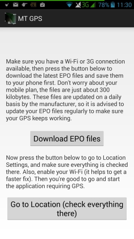

    [quote name="Forenait" post=6625541]Purtroppo come spiegato bene da un altro utente l aggancio avviene perfettamente in engineering mode e tiene per qualche minuto. Dopo si attacca e stacca rendendo impossibile la navigazione. Fra l altro quando per questi pochi minuti di aggancia il segnale è molto impreciso. Ho provato di tutto: fix, zip, zip con kernel 15 novembre, GPS.confronti di Aleberto, file GPS.conf trovato su internet
    Inviato dal mio ZP999 usando Androidiani App[/QUOTE]
    Prova ad installare MT GPS, ti fa il download dei file epo. Poi rifai la procedura di fix gps che avevo postato. Tentar non nuoce.
