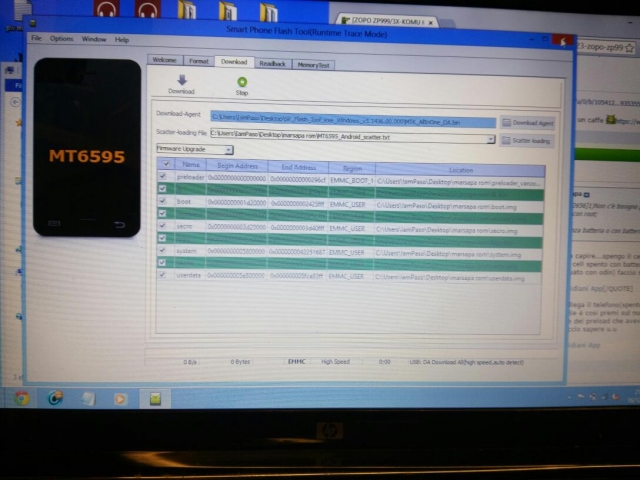

Raga vorrei installare la rom V2 di marsapa sul mio 3x ma non so nemmeno cone si monta la V1...help please
Qualche dubbio da risolvere: 1) Posso installare la V2 senza aver prima installato la V1? 2) Suggerisci di fare prima un backup con Titanium, ma Titanium non chiede i permessi di root? 3) La funzione firmware upgrade si trova nel menù a tendina in alto a sinistra (dove c'è DOWNLOAD ONLY)? 4) Dopo aver scaricato i driver con collegamento usb, stacco il cellulare e quindi inizio la procedura con SP Flash Tool, individuo e lancio il file scatter (MT6595_Android_scatter_emmc.txt), firmware upgrade, quindi collego il cellulare spento tramite usb; ma con batteria inserita o tolta? (ci sono due tipi di istruzioni che dicono cose diverse al riguardo)
Raga perfavore mi date una guida su come montare la v2?? Ricordo ke non ho montato la v1 ma solo fatto l aggiornamento
1)Non c'è bisogno puoi flashare la v2 direttamente;
2)il backup è riferito a chi ha la v1 con root;
3) si;
4)è indifferente, si può flashare senza batteria o con batteria ma con telefono spento[/QUOTE]

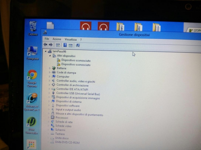

Marsapa scusami ma io non riesco a capire...spengo il cell metto su sp tool tutto quello che devo mettere...sono pronto per flashare il cell, collego il cell spento con batteria (onestamente non so dove guardare per sapere se è in download mode perche sono abituato con odin) faccio start e poi non mi dice niente...
Inviato dal mio ZP999 usando Androidiani App[/QUOTE]
Sul pc vai in gestione dispositivi, collega il telefono(spento) al pc e se ti appare una nuova periferica vuol dire che ti mancano i drive del preload. Se è così premi sul nuovo dispositivo e scegli di installare i drive manualmente, fatto ciò scegli i drive del preload che avevi già scaricato (sono allegati nel file della v1)
solo i drive: http://www.komu.it/download/retail-f...ndows-----.rar
