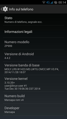

    Forse ho sbagliato ma non dovrebbe comparire marsapa v5?
    Infatti, ma il system l'hai l'asciato selezionato?

    Quote Originariamente inviato da marsapa Visualizza il messaggio
    Uguale risultato, lasciando selezionato anche il System, comunque si è installata, a prescindere dal fatto che indichi ancora la v4 nelle info.

    Quote Originariamente inviato da AleBerlo Visualizza il messaggio
    No impossibile
    No impossibile
    In aroma ho solo cambiato il logo, togliendo la spunta al tuo e mettendola a zopo italia, lasciando inalterato il resto (compresa la spunta a system).
    il problema è che ti deve scrivere v5 altrimenti vuol dire che non ha installato, prova a mettere lo zip sulla memoria interna o viceversa, se non cambia riscarica, ho fatto mille prove prima di rilasciare e quindi sono sicuro del risultato, non è possibile in condizioni normali che non installi, comunque al massimo fai un backup, poi un bel wipe data e provi ad installare
    Ma se si è riavviato con il logo di zopo italia non vuol dire che si è installata? Ora riprovo a spostare il zip sulla sd interna dalla esterna dove lo avevo messo e riprovo.
