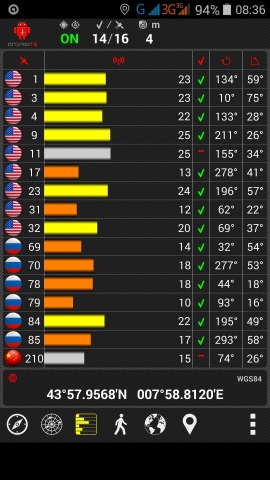

    Bentornato Mars. Qesta la situazione dopo modifica gps. Per la prima volta visto sat cinese
    Ancora non ci siamo per precisione anche se oggi molto nuvoloso
