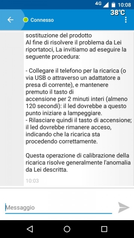

Se a qualcuno può interessare ho contattato Motorola (tramite l'app di supporto già inclasa nel cell) per sapere come si fa la calibrazione della batteria... Ho fatto uno screen shot della risposta, adesso sono a 14 ore e 50% di autonomia... Con utilizzo medio https://www.androidiani.com/extra/im...mage_IW7m3.jpg

sembrerebbe la soluzione !!!!!??? giusto per capire , prima , quando eri al 50% , quante ore avevi ??

Di solito non supero le 14 con una carica
