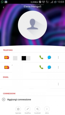

    No... No... Tranquillo... Sì è creato un equivoco... Ti spiego... Cuovo92 ha messo nel suo aggiornamento per il mini questo apk che permette la sincronizzazione account Google del calendario nubia anche se non hai il calendario Google... Io non l'ho messo volutamente nel mio aggiornamento per il max... Sia tu che io che tutti non l'abbiamo mai avuto...e poi quello avrebbe effetti sulla sincronizzazione che a te funziona e non sulla notifica
    Dopo vari test ho capito che è "- ADD-ON 03-01-2015:" che dopo l'installazione inibisce la notifica dei calendari noNubia … suggerimenti …
    Un'altra domanda le scritte delle società nei contatti è possibile ottimizare sono tagliate a metà.
    Si possono rimettere le icone vecchie nella barra di notifica a scomparsa quelle nuove sono piccolissime, poi non erano nel pack - ADD-ON 03-01-2015 quelle icone, me le sono ritrovate anche senza installarlo
    Grazie[/QUOTE]
    Ma hai installato la mod per la batteria circolare?....potrei fare un tema con le icone originali però non ho più moltissimo tempo da dedicarci...vedo cosa riesco a fare....
    Comunque strano che sia quell 'add on perché a me non crea problemi...hai provato a fare wipe cache e dalvik dopo?....
    Circa i nomi delle società MA CHI LE USA?... ;0)....posta uno screenshot.... Che vedo.... Praticamente ho lavoro per una settimana....urge un licenziamento....:0)....non so se arrivo a vedere lollipop....
