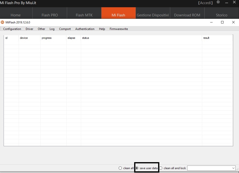

    Ho controllato la guida e ho dei punti in cui non mi trovo: nel senso che il Note 8 pro non è nella lista dei dispositivi "compatibili" (eppure non è proprio nuovo e nemmeno vecchissimo).
    Utilizzando l'opzione "Mi Flash" (4a selezione) riesco a vederlo col refresh, e se avessi il fastbloot sbloccato forse riuscirei pure a lavorarci, invece mi esce il messaggio come da post precedente.
    Seguendo la guida, ovvero "Tramite la modalità Flash PRO (secondo tab da sinistra) è possibile effettuare il flash in modalità Recovery senza sbloccare il bootloader e in modalità Fastboot , dopo aver fatto l'accesso col proprio Mi account.", mi ritrovo con la pagina del "Flash PRO FastBoot | Recovery" in bianco, seleziono "Aggiorna dispositivi" ma nulla... non me lo riconosce.
    A questo punto, sto proprio mutando le mie priorità: il tentativo di ripristino sembra laborioso e potrebbe anche non portare a nulla, quindi oramai sto cercando un modo per aprire la memoria interna del telefono e recuperare quanti più file personali... Se in queste condizioni, (bootloader bloccato, debugging non attivato e fastboot sempre presente) conoscete un modo per riuscire a vedere dentro la memoria interna, con un TWRP o con qualunque altra cosa, ci schiaffo una SD dentro, sposto tutto e diventerà un progetto di recupero a tempo perso. (Peccato, perché andava proprio da dio fino a questo problema)

    Grazie per la risposta, nel messaggio a cui hai risposto ho provato con l'opzione "Mi Flash" e mi ha dato il risultato come sopra..
    La guida inoltre riporta "Tramite la modalità Flash PRO (secondo tab da sinistra) è possibile effettuare il flash in modalità Recovery senza sbloccare il bootloader e in modalità Fastboot , dopo aver fatto l'accesso col proprio Mi account."
    Provando con la modalità "Flash PRO" la pagina che si apre è bianca, seleziono "Aggiorna dispositivi" ma non mi viene riconosciuto alcun dispositivo, nonostante nella sezione "Mi Flash" ci riesca.
    Probabilmente è dovuto al fatto che nella HOME del Miflash Pro il Note 8 Pro non risulta in elenco, come se non fosse compatibile (eppure non è un telefono vecchissimo e nemmeno nuovissimo).
