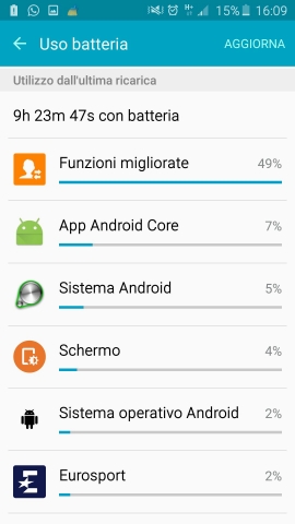

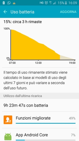

Staccato dalla carica ore 06.45
Batteria al 15% ore 16.15
In allegato screen consumo batteria. La wipe partition purtroppo non è servita... :(
http://static.androidiani.com/extra/...mage_ctiw1.jpg http://static.androidiani.com/extra/...mage_EaJqw.jpg http://static.androidiani.com/extra/...mage_AcJHe.jpg http://static.androidiani.com/extra/...mage_2LFwm.jpg

Effettivamente è una situazione strana.
I casi sono due.....o tre...
1) Flash del Firmware tramite Odin senza Wipe (così non perdi dati)
2) Reset del telefono (previo backup)
3) Te lo tieni così... e sul lungo si tenta di capire cosa influenza quella voce
Opzione 4) ho appena effettuato un aggiornamento del firmware. Vediamo come va, sto effettuando ora ricarica al 100%.
Dopodichè boh...credo di optare per il reset. Tenerlo così è frustrante, 9 ore e mezza di durata batteria avendolo usato meno del normale quotidiano non è sostenibile.

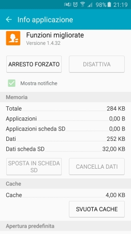

ErCobra88
Se Tappi sulla voce FUNZIONI MIGLIORATE non hai da selezionare "informazioni applicazione"?
Si, e questo è quello che viene fuori. Praticamente nulla.
Finita la ricarica, dopo 30 min di telefono completamente fermo con attivi solo wifi e posizione (schermo mai illuminato) è andato via il 3%
https://www.androidiani.com/extra/im...mage_qEBEg.jpg
Inviato dal mio SM-A510F usando Androidiani App
ErCobra88
Non trovo nulla al riguardo
È una voce... che ammetto di non aver mai sentito.
Temo che il redet sia l'unica strada...
(a meno di qualche idea illuminante)
