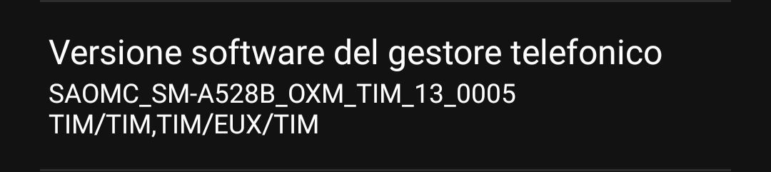

    Quote Originariamente inviato da SteweEliteModder Visualizza il messaggio
    Impostazioni > informazioni sul telefono > informazioni software > versione software del gestore telefonico
    Inviato dal mio SM-G973F utilizzando Tapatalk
    AZZZZ ecco che forse il primo problema arriva!!!! non è NO BRAND ma è invece TIM!!!! Ero convintissimo fosse no brand!
    Sul sito dove l'ho preso infatti parla di "PRODOTTO NUOVO E SIGILLATO UTILIZZABILE CON TUTTE LE SIM - NESSUN LOGO GESTORE IN ACCENSIONE E SPEGNIMENTO - APP DI OPERATORE DISINSTALLABILI -" quindi è TIM
    A sto punto ti chiedo cosa cambia, se è normale essere in ritardo su tutto, se questo cambia qualcosa ecc... è molto peggio avere un cell brand rispetto che nobrand?

    Come vedi tu stesso a parte gli aggiornamenti che arrivano un pò in ritardo rispetto al no brand, non cambia niente, infatti non ti eri neanche accorto che fosse marcato tim perchè adesso il brand non è più così invasivo come una volta, se non vuoi aspettare che venga rilasciato l'ultimo aggiornamento di Android 13 per il tuo firmware puoi benissimo cambiare firmware mettendo l'ultimo aggiornamento di Android 13 ITV no brand così sarebbe anche l'occasione per fare pulizia e risolvere il tuo problema con il google play store, prenderesti due piccioni con una fava insomma.
