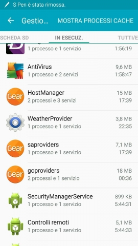

    Quote Originariamente inviato da FEDEBMW Visualizza il messaggio
    Il bello è che lho fatto e sono quelle in foto con il logo GEAR mq dopo averle arrestate ritornano. Se le iberno con greenify dovrei risolvere ? È facile da usare ?
    Essendo app installate puoi usare la versione free.
    Greenify però è effiicace solo in standby.
    (È una pezza non la soluzione) Quando il telef riparte molte app si riattivano da sole.
    Greenify lo sa e per questo ti offre un widget per andare in standby stoppando prima quello che tu hai deciso che deve stare spento.

    Mi sa che è meglio chiedere nel thread dell'app. È all'interno della sezione note4 ? O sai dirmi dov'è? Anche perché greenify non mo attira molto.
    AH ma forse ho capito male. IO pensavo che parlassi del thread del gear s. No l'app non mi attira come funzionamento.

    Ho fatto la prova del 9. Ieri ho fatto un reset ai dati di fabbrica . Fatto gli aggiornamenti e installato il gear s. Quindi ho le applicazioni del gear. La notte l'ho messo in mod aereo. Ha consumato 1%. Quindi non sono queste applicazioni che mi succhiavano batteria . Ora lo sto testando pure di giorno . Prima era sempre andato bene a livello batteria .
    Ho letto anche feedback molto negativi del programma che ibernizza. Per questo almeno per ora non mi fido a farlo e ho preferito cancellare e reinstallare tutto.
