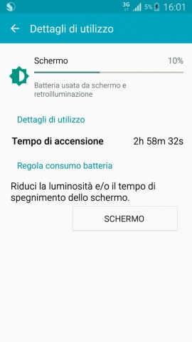

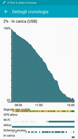

  14. #3069
    Jul 2011
    110
    Questi i miei risultati di oggi. Per niente soddisfatto. Vengo da un iPhone6 e non ho mai dovuto preoccuparmi di arrivare a sera. Qua invece la batteria sembra fumarsi

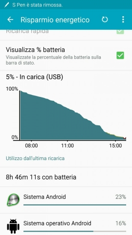

  15. #3070
    Jul 2011
    110
    Mancava questo che forse è il problema. È alle attivo...
