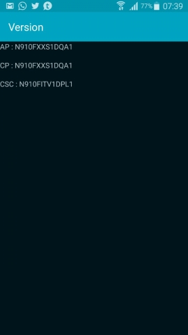

    Fai *#1234# e riporta i dati

    Quote Originariamente inviato da Milena Visualizza il messaggio
    Ok...
    Scarichi il Firmware da qui:
    (devi iscriverti per il download, ma ci metti 20 secondi)
    https://www.sammobile.com/firmwares/...FITV1DPL1_ITV/
    Poi Flashi con Odin:
    https://www.androidiani.com/forum/sh...d.php?t=440521
    Facci sapere....
