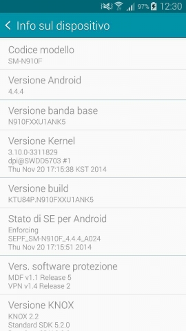

Ciao a tutti.
Da neo possessore del note 4 sto provando il 4G+ di tim gratis per 1 mese.
Ho riscontrato che praticamente non ci va mai in 4G+ ma va soltanto in 4G e basta. Sono di Roma e ho girato parecchie zone sia centro che periferia ma niente 4G+
Ho chiamato il 119 e mi ha detto che sulla mia linea è tutto ok.
Va per caso configurato qualcosa?
Il mio note 4 è no brand e versione baseband N910FXXU1ANK5.
Grazie.
