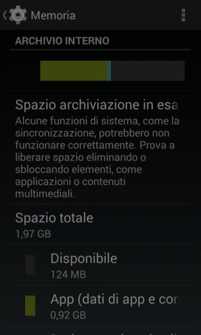

Salve ragazzi, ho un s advance con NFC con installata la ROM carbon 4.4.2(build7).Ho già postato li ma nessuno è riuscito ad aiutarmi.In breve il mio device continua a darmi errore spazio archiviazione in esaurimento nonostante abbia disinstallato molte app e spostato tutte le spostabili nel SD. Ho fatto vari wipe dalvik/cache ma niente e ho usato l app clean master post pulire tutto il possibile. Mi sono comunque reso conto che ieri avevo 300mb liberi oggi senza un motivo apparente ne ho 129. Inoltre ho notato che sebbene mi dia effettivi 129mb liberi in realtà il grafico me ne darebbe molti di più come potete vedere dallo screenshot. Un grazie anticipato a chiunque mi aiuterá

Salve ragazzi, ho un s advance con NFC con installata la ROM carbon 4.4.2(build7).Ho già postato li ma nessuno è riuscito ad aiutarmi.In breve il mio device continua a darmi errore spazio archiviazione in esaurimento nonostante abbia disinstallato molte app e spostato tutte le spostabili nel SD. Ho fatto vari wipe dalvik/cache ma niente e ho usato l app clean master post pulire tutto il possibile. Mi sono comunque reso conto che ieri avevo 300mb liberi oggi senza un motivo apparente ne ho 129. Inoltre ho notato che sebbene mi dia effettivi 129mb liberi in realtà il grafico me ne darebbe molti di più come potete vedere dallo screenshot. Un grazie anticipato a chiunque mi aiuterà
https://www.androidiani.com/extra/im...mage_E0HBE.jpg

hai provato dalla recovery a formattare la memoria interna de telefono in mount &storage credo si faccia .format device dovresti leggere prova non si sa mai, prima leva la sd external e prova
