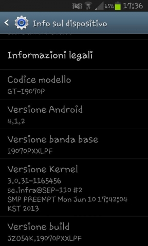

non dici niente su che versione di android hai e se hai resettato il telefono dopo la comparsa del problema
non è chiaro se te lo fa da acceso , da spento o in entrambe le situazioni
sapere tutto questo serve ad escludere che il problema sia software
siccome della gestione della carica se ne occupa il telefono , se il problema non è software potrebbe essere un componente hardware
https://www.androidiani.com/extra/im...mage_SomPM.jpg
Ho effettuato la carica sempre con il cellulare acceso ed ho anche provato il reset dati fi fabbrica...ma nulla...
