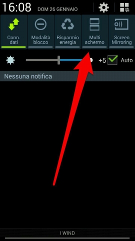

Buonasera, ho un s3 brand 3 e dopo l'aggiornamento ho notato che ogni volta che accendo il cell mi appare la lunguetta alla sinistra del multischermo, è una cosa propria del 4.3? Inoltre ho riscontrato vari rallenatamenti, soprattutto nell'accensione dello schermo...sapete aiutarmi?
Per i rallentamenti è tutto abbastanza normale. .
Per la "linguetta"....
Se non la usi... Puoi disattivarla dal pannello delle notifiche
