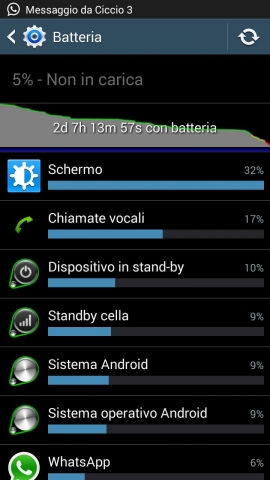

Consumi della batteria con la 4.3, mi sembrano ottimi. Oltretutto ho il wifi, gps, traffico dati e sincronizzazione sempre attivi, più di un ora e mezza di chiamata.
Naturalmente ho la batteria maggiorata ufficiale da 3000.
