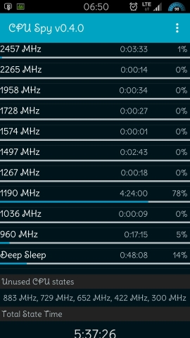

    Ragazzi ciao a tutti..... Chi mi aiuterebbe a capire questi risultati ? Nello specifico il dato relativo all'78 %! Grazie. S5 con Lollipop Ambasadii!
    Il dato con il 78% di consumo significa che la cpu ha lavorato per 4h e 24min a 1190 Mhz… per 48min è stata in Deep Sleep, il tutto su un totale di 5 ore e 37 minuti in cui l’app CPU Spy ha effettuato queste misurazioni.
    Unused CPU states si intende le frequenze che sono rimaste inutilizzate in quell’arco di tempo.
    Non riesco a leggere la percentuale della batteria.... mi sembra 91%... se la misurazione è partita dal 100% ed in questo periodo hai usato il cellulare, è un buon risultato...
    sarebbe da vedere il tempo dello schermo acceso...
