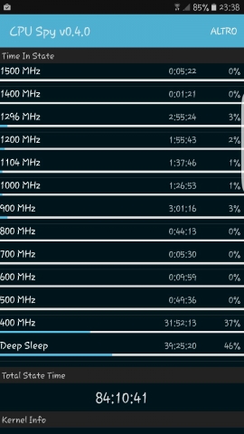

    Questo e lo screen shot della cpu
    Inviato dal mio SM-G928F usando Androidiani App

    Ok...però qui non hai resettato i timers...infatti segna 84 ore di funzionamento nelle quali probabilmente lo hai adoperato mi sarebbe stato più utile partire da zero quindi quando vai a dormire per vedere l'effettivo deep sleep.

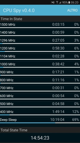

    Ora posto un mio screenshot senza aver resettato....
  8. #66
    Aug 2014
    77
    Ringraziato 24 volte in 24 Posts
