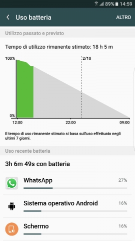

    Quote Originariamente inviato da Taiz91 Visualizza il messaggio
    Scusa pensavo dovesse esserci lo schermo al primo posto nei consumi e invece la situazione è questa... Quindi la stranezza penso ci sia perché "ho lasciato il motore acceso ma c'è una pozza sotto il motore e quindi la macchina perde e non é normale"
    Se ti piace di più messa così...
    Tia
    Quest'altra foto conferma quanto già detto, hai usato per tanto tempo whatsapp ed è al primo posto nei consumi e allora? Lo schermo riprenderà la leadership durante tutto l'arco del consumo della batteria semplicemente perché qualsiasi cosa fai accendi lo schermo... Ma se per tutta la durata della batteria useresti solo ed esclusivamente whatsapp probabilmente lo troveresti al primo posto perché nell'arco dello stesso tempo whatsapp consuma più dello schermo (esempio un'ora di utilizzo whatsapp consuma 100 mAh, un'ora di schermo acceso consuma 80 mAh, chiaramente non sono i consumi reali sono solo per fati capire l'esempio)

    Quote Originariamente inviato da clarkkk Visualizza il messaggio
    Tia
    Beh però a dire il vero non l'ho usato moltissimo per quello dicevo che fosse strano che fosse la... Comunque grazie
