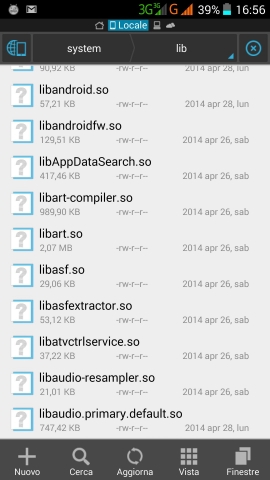

Io ho anche un Nexus 4, ti assicuro che su quel telefono (sia con ROM stock che con qualsiasi ROM custom) quando si passa ad Art, nel successivo riavvio appare una schermata di aggiornamento del sistema che fa la scansione di tutte le applicazioni e le ricompila da bytecode in codice macchina. Questo processo, se hai tante applicazioni installate, può durare anche più di 5 minuti. Ovviamente lo fa una sola volta. In termini di velocità, ti garantisco che la differenza in fluidità è notevole, si vede ad occhio, io uso un paio di applicazioni per fare il test dello scrolling (Gmail, BaconReader) ed in in questa applicazioni la differenza è sostanziale. In termini di velocità di apertura delle applicazioni, effettivamente Art è leggermente più veloce rispetto a Dalvik, mentre relativamente al consumo di batteria sono pressochè identici.
Io ho anche un Nexus 4, ti assicuro che su quel telefono (sia con ROM stock che con qualsiasi ROM custom) quando si passa ad Art, nel successivo riavvio appare una schermata di aggiornamento del sistema che fa la scansione di tutte le applicazioni e le ricompila da bytecode in codice macchina. Questo processo, se hai tante applicazioni installate, può durare anche più di 5 minuti. Ovviamente lo fa una sola volta. In termini di velocità, ti garantisco che la differenza in fluidità è notevole, si vede ad occhio, io uso un paio di applicazioni per fare il test dello scrolling (Gmail, BaconReader) ed in in questa applicazioni la differenza è sostanziale. In termini di velocità di apertura delle applicazioni, effettivamente Art è leggermente più veloce rispetto a Dalvik, mentre relativamente al consumo di batteria sono pressochè identici.[/QUOTE]
Ripeto, non so dirti, non ho mai avuto il piacere di provarne uno "originale", pertanto, trattandosi di un porting è possibile che già alla fonte ci sia solo la dicitura nel menù impostazioni, ma che di fatto non avvii la libreria seppur presente nel file system.
Inviato dal mio N9000 Plus KitKat Mod usando Androidiani App
Inviato dal mio N9000 Plus KitKat Mod usando Androidiani App[/QUOTE]
Ho fatto ulteriori ricerche e verifiche : effettivamente da menu opzioni non si attiva la modalità ART , fondamentalmente per 2 motivi ( che ho risolto ):
Il primo: affinchè la modalità ART funzioni ci vuole necessariamente la BUSYBOX , e che non ci siano Xposed attivati
il Secondo : trattandosi di una rom che ho pubblicato con RECOVERY CWM modificata integrata , in fase di riavvio il comando wipe dalvik cache viene perso , quindi il cell non ricompila la cache e non aggiorna i programmi secondo la modalità ART.
Per ottenere quindi il supporto ART dovete oltre ad abilitarlo da menù impostazioni anche effettuare prima del riavvio la pulizia della cache con la classica manovra di WIPE dalvik cache.
Provate ad attivare da menù e prima del riavvio fate un dalvuk cache.
Se così non va , in giornata posto un pacchetto flaschabile che installa il necessario( busybox ecc) , ma se non ricordo male , l'avevo già previsto come cartella di sistema e come file
Fatemi sapere
