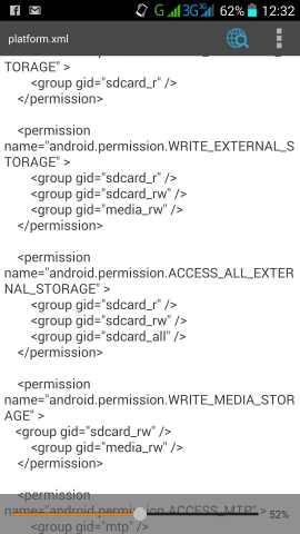

    Ok, ho capito, non hai accesso completo alla sd : kitkat questa limitazione c'è l'ha di default, ma io avevo inserito un fix.
    Guarda il file Platform . XML se ha i permessi giusti come in figura, sul media e sulla external sd.

    Tra l'altro ora non riesco nemmeno a installare giochi "pesanti", che quindi scrivono una parte dei file sulla sd, mi dice che lo spazio non è disponibile, è come se fosse impedita la scrittura, o robe simili. Mi controlli sulle tue due sd, quindi quella interna e la sd vera e propria, che permissions hai?
