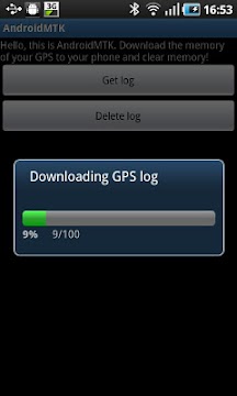

    Questo è il parsing delle immagini che non riesco a vedere sul playstore
    10-15 18:41:59.884 I/System.out(5882): httpget:http://lh5.ggpht.com/gtDyi4HH7CjKlKJ...mG7xXCXic=h360
    10-15 18:41:59.884 I/System.out(5882): http://lh5.ggpht.com/gtDyi4HH7CjKlKJ...mG7xXCXic=h360
    10-15 18:41:59.886 I/System.out(5882): httpget:http://lh5.ggpht.com/gLuKXQSYaMMtaVd...znEEgVcLY=h360
    10-15 18:41:59.887 I/System.out(5882): http://lh5.ggpht.com/gLuKXQSYaMMtaVd...znEEgVcLY=h360
    le immagini sono di quest'app https://play.google.com/store/apps/d...com.androidmtk
    Ed esce "impossibile caricare screenshot".
    Qualcuno ha idee su come risolvere ?_? io mi sto esaurendo :,(
    Questo è il log completo
    http://www76.zippyshare.com/v/52675288/file.html
