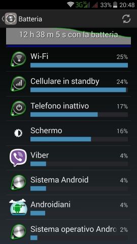

Altra cosetta che vi chiederei di verificare.
A voi il Wi-Fi va in standby quando il telefono è in sospensione?
Ho sempre impostato su "mai" ma ora noto che non si disattiva... È acceso praticamente da tutto il giorno e su è ciucciato il 25 percento della batteria
Inviato dal mio thl 5000 usando Androidiani Apphttps://www.androidiani.com/extra/im...mage_sGTaO.jpg
