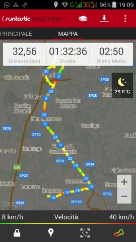

Ultimamente lo sto utilizzando insieme a runtastic bike pro ed in bici, mi pare, non sbaglia un colpo .
....[/URL]
Io ho fatto tutti i fix consigliati ma non è mai cambiato nulla
Di solito dalle mie parti va benissimo, ma in questa escursione in vacanza credo che abbia raggiunto il massimo del paradossale
http://www.buzzpics.de/images/2015/0...msdal6e3b2.jpg[/QUOTE]
Indubbiamente...
O lo hai legato ad un uccellino per fare localizzazione o l'hai immerso in un boccale di birra trappista!
Guarda qua sotto il mio sotto runtastic
https://www.androidiani.com/extra/im...mage_OMr0O.jpg
Inviato dal mio thl 5000 usando Androidiani App
