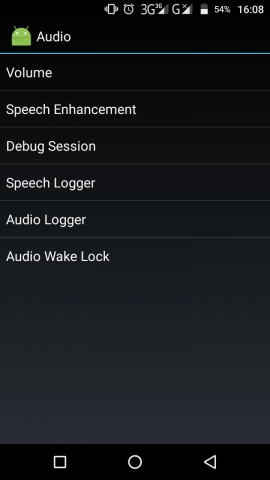

non ho questo telefono, ma avuto molti mtk
devi andare su hardware testing, audio. qui scegli normal mode per la chiamata normale, luodspeak per vivavoce.
nel menu a tendina scegli sph, che sta per speaker, ed hai vari valori a seconda dei livelli. i livelli corrispondono ai vari step di quando premi il bilancere volume, quindi se tu metti col bilancere volume al massimo devi andare al livello più alto. il valore che trovi può essere toccato fino al massimo corrispondente, io cmq non metterei mai il massimo supportato dall'hardware, ovvero se trovo scritto max 160 metti 155. messo il valore premi set.
per curiosità, giusto per capire se via software la situazione può migliorare, seguendo il percorso che ti ho indicato, se posti il valore di default prima di intervenire contribuisci a capire meglio la situazione
PS: io non ho mica capito dove di trovi con eng. mode....ripeto non ho questo telefono, ma con gli mtk questo menu è sempre identico, ed io il tuo percorso non lo trovo nemmeno a cercarlo....
Ma più a monte di li non puoi andare?
Appena entrato nel eng. Mode ti trovi nella foto che hai postato?
No quella è la sezione hardware testing / audio.
Inviato dal mio M5 usando Androidiani App
Ah ok. Infatti vedo molte voci comuni.....il problema è che non ci sono lì quelle da toccare.....
Li dovresti avere normal mode, loudspeaker mode, headset mode......
Se cerchi su Google trovi conferma ovunque di quello che dico....ma mancano molte voci......
Se entri su volume cosa trovi?
Magari li dentro hanno raggruppato quello che io intendo deve essere già la....se vuoi postare la foto meglio....
In effetti nemmeno io mi ritrovo con le tue indicazioni. Io ho scaricato l'applicazione MTK Engineering Mode. Entro, vado su Hardware Testing, quindi su Audio e mi appaiono queste opzioni: Volume - Speech enhancement - Debug session - Speech Logger - Audio Logger - Audio Wake Lock. Se seleziono il primo (Volume), le opzioni sono le seguenti: Voice - VoIP - Audio Playback - Audio Record. Cliccando su Voice, mi esce uno schermata con vari valori. La riproduco di seguito:

Non ti ritrovi perché per qualche ragione a me sconosciuta quel telefono non ha il solito menù che ho sempre visto sugli MTK.
Questo quello che ho sempre visto io:

E quindi non si può fare niente?
Eppure mi pare che qualcuno avesse scritto di aver modificato i parametri,ma non aveva detto come avesse fatto
