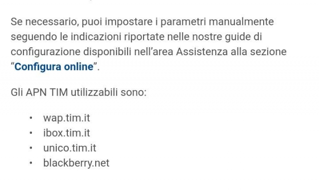

    Chiedo in anticipo scusa se non uso correttamente il forum ma sono un vecchietto poco smanettone che si è imbarcato nell'avventura Thor. A più di un anno dall'acquisto in baia e di onorato servizio mi trovo ora che non riesco più a far funzionare la connessione dati. Già da tempo aggiornato al 7, ora c'è solo una sim inserita e ho rifatto il ripristino ai dati di fabbrica, sd come memoria esterna. Account google caricato, rete dati inserita, connessione dati accesa...insomma tutto regolare ma poi provo a scaricare un app dallo store o ad entrare in google e non fa nulla. Funziona tutto se mi collego al wi fi. Telefonate e messaggi non ho problemi ed ho provato a spostare la sim su altro cellulare dove tutto funzione regolarmente. Dove sbaglio?
    Forse è successo qualcosa nelle impostazioni APN?
    Che operatore hai?
    Ho Tim come operatore, grazie di aver risposto. Cosa dovrei controllare su APN?

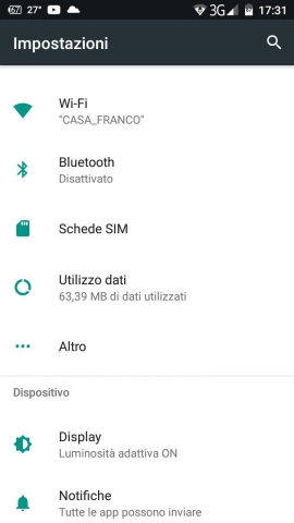

    Dovresti provare tutte le possibilità di apn che da tim,
    Entri in impostazioni, altro e APN... @steve1960

    Quote Originariamente inviato da steve1960 Visualizza il messaggio
    @Stonexmini46 grazie, ho cercato su internet utilizzando la tua parolina magica "APN" e ho trovato la soluzione....non so se posso dirla perché farei pubblicità ad un blogger.
    Credo che se possa essere utile ad altri, male non faccia, magari posta la soluzione e ometti il blog....
