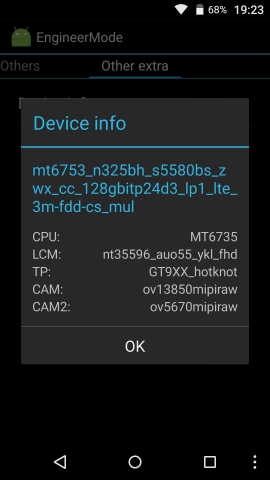

Una domanda a chi ha fatto i test per il mio problema della luminosità automatica. Potreste dirmi che schermo avete? Per poterlo vedere dovete accedere al menù engineering mediatek, tramite il codice *#*#3646633#*#* da digitare nel telefono, andando all'ultimo tab, "Other extra", ed aprendo l'unica opzione disponibile, ossia "Device info". Al mio, alla voce LCM è riportato "nt35596_auo55_ykl_fhd", quindi, se la stringa contiene la marca ed è la seconda parte (auo55), si tratta di uno schermo prodotto dalla auo (au optronics). La cosa che mi fa strano è che riporta 55 a fianco all'ipotetica marca. Se quel 55 sta per la dimensione, la cosa confermerebbe che usano gli stessi driver dello speed 7 plus.
edit: cercando l'nt35596 ho trovato il datasheet dell'nt35590. Si tratta di un IC per la gestione lo schermo. Quindi la seconda quasi sicuramente è la marca del pannello, anche perchè auo è un produttore di pannelli lcd.
