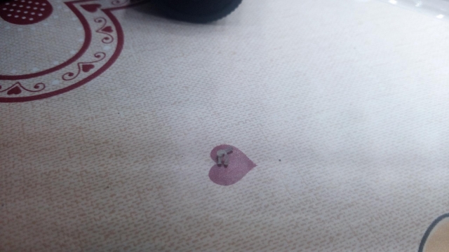

Buongiorno a tutti,
scusate se vi tedio ma stamattina è sorto un problema hardware in treno.
Volevo difendermi dal vociare di due megere, prendo gli auricolari originali e...non entrano più!
Premetto che in questi 6 mesi insieme il telefono non è mai caduto, nè ha mostrato segni di cedimento alcuno!
In pratica il jack entra per 3/4, ma al momento del "tac" che lo fisserebbe, non c'è storia nemmeno "forzandolo".
Ho controllato e non ci sono oggetti che ostruiscono il canale.
Cambiato auricolari, ma il problema permane.
Avete altre idee?
Grazie!
Unica cosa che mi veniva in mente era proprio di controllare se ci fosse qualcosa dentro il canale, prova con una lampadina a guardare... Altro non saprei
Trovato il colpevole! Credo fosse una guarnizione...meno male funziona ancora tutto!
