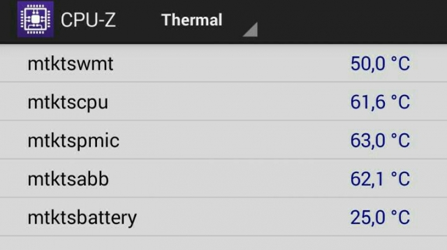

    Per completare un discorso
    Questa è la temperatura a cui arriva il mio ephone g4 mentre gioco allo stesso punto dove con il lenovo ci sono i lag come potete vedere le temperature sono molto alte.
    E non sono solo io che mi lamento ma se cercate video di gaming su lenovo Titti mostrano che ha questo problema io lo scrivo qui sperando che si può risolvere in modo software però se cosi non è proverò in modo hardware
    Solo la batteria è più fredda forse è quello il problema?
    Inviato dal mio Lenovo K50-t5 usando Androidiani App
    Ultima modifica di DaitarnX; 17-08-15 alle 00:47

    Io sono in attesa di avere news da Cuoco92. Mi piacerebbe capire se è davvero determinato a lasciar perdere il capolavoro che ha fatto con la 1.9 dev in quanto il problema Ebay è minimo (infatti influisce solo sulla ricerca generica...se si registra una ricerca tra le preferite la svolge senza alcun problema) e l'app di Facebook è stata riconosciuta come come super invasiva ed una mangia risorse per eccellenza (Facebook Lite funziona e lascia molto più leggero il nostro K3). Pertanto l'unico motivo per aderire al progetto 1.9 ST è che Cuoco92 intende continuare a lavorarci sopra.
    Per quanto concerne i problemi di temperatura, che come accennavo in un altro post sono prepotenti anche su prolungate connessioni wifi, nei prossimi giorni penso di procedere a lavorare sul kernel e sulla connessione wifi (dovrebbe limitare il surriscaldamento ed aumentare la durata della batteria)
