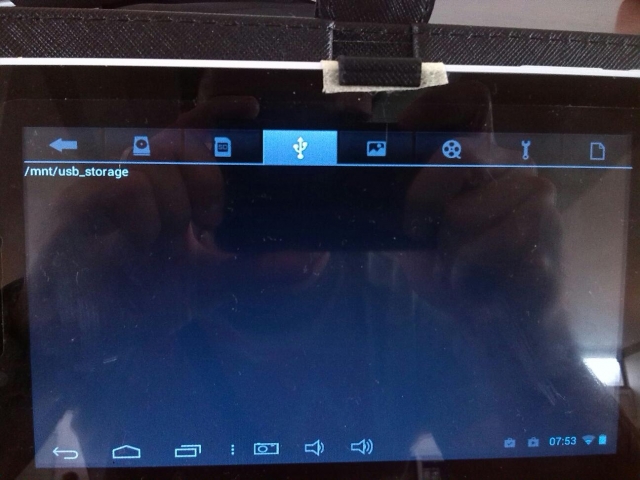

Aggiornamento OTG: ho comprato un adattatore (il più economico trovato su ebay, che comunque costa più del tablet :P ), collegato una pendrive con dei video e li vede senza problemi e senza settare nulla, semplicemente andando nell'app video. immagino che quindi funzioni anche una tastiera esterna :D
