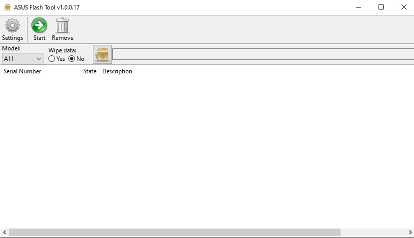

non vorrei essere noiosa ma quale di queste versioni devo installare? Ho provato con quella che dovrebbe essere l'ultima (la AFT_ASUS_1.0.0.72.rar ) ma si verifica lo stesso messaggio..invalid ecc ecc si prega di aggiornare ecc.ecc..
Ok infatti e' proprio quella che stavo provando in attesa di una tua risposta.Anche se mi ha dato una procedura di installazione non perfetta nel pc (Ho anche io Win 10 64 bit) nel senso che mi diceva che non poteva installare alcune cose ma ho dato cmq l'ok per andare avanti.Alla fine sto procedendo per come mi hai scritto e sono al Run flash image script..Alla fine cosa dovrebbe apparire?

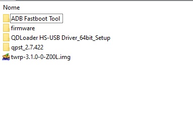

Va scompattato il pacchetto unbrick files.zip, che al suo interno contiene i seguenti file e cartelle:
Nella carella firmware va copiato il file emmc_appsboot.mbn
Quindi vanno installati i driver presenti nella cartella QDLoader HS-USB Driver_64bit_Setup e il software QFIL presente nella cartella qpst_2.7.422.

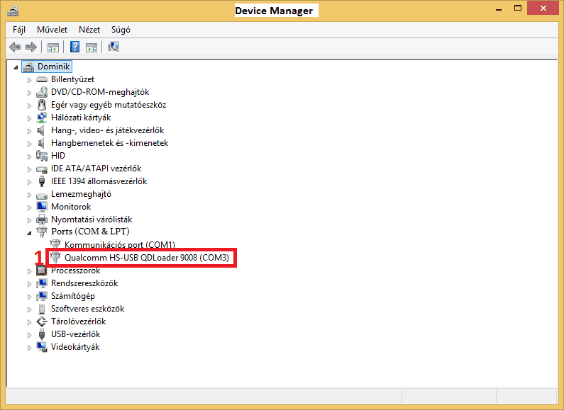

Una volta fatto questo, va staccata la batteria al telefono per qualche secondo, rimessa e collegato al pc. Se in Gestione dispositivi viene visto come Qualcomm HS-USB QDLoader 9008 (COMXX)
immagine di esempio:

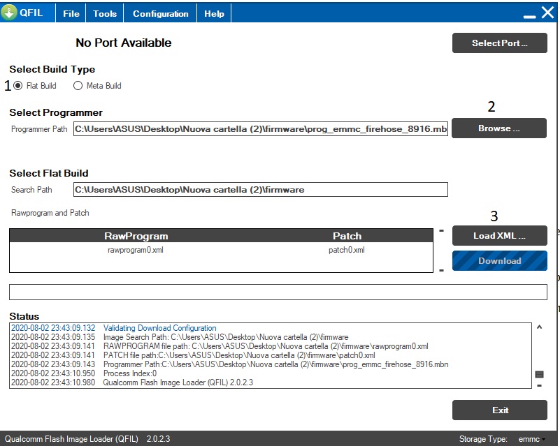

Se ciò avviene allora si può continuare, aprendo il programma QFIL
- Posizionandosi in Flat build (1)
- Cliccando su Browser e quindi selezionando il file prog_emmc_firehose_8916.mbn presente nella cartella Firmware (2)
- Cliccando su Load XML e selezionando prima il file rawprogram0.xml e successivamente nella finestra che si aprirà il file patch0.xml
- Quindi cliccare su Donload e attendere la fine del procedimento.

Il firmware che avevo era Lollipop.Ho eseguito il procedimento ma ho avuto due intoppi .Il primo e' stato quando installando i driver presenti nella cartella QDLoader mi si e' presentata nella schermata la scelta tra WWAN-DHCP e ETHERNET-DHCPL, io ho scelto WWAN.Il secondo intoppo e' stato che quando si stacca la batteria e si collega il telefono al pc esso in quale modalita' va collegato? Modalita' fastboot? Io l' ho collegato in modalita' fastboot che e' poi l'unica in cui in gestione dispositivi si vedeva il mio Asus.Nessuna traccia di scritte Qualcomm eecc ecc.Ho proceduto quindi ad aprire il programma QFIL ma la schermata era leggermente diversa e non c'era nessun flat build .Ho fatto cmq i passaggi richiesti ma la sensazione e' che non siano serviti.Ho installato con AFT il firmware sul telefono (a proposito va messa la spunta su wipe si in questo passaggio? E poi alla fine il pc mi chiede di aprire ADB ,perche'? Io cmq non l'ho aperto) ma alla fine ancora bootloop....adesso il tel in recovery mode mi dice che e' installata la system recovery 1.17.40 ecc ecc. Pensi che alla fine dovrei fare wipe data e cache ?Pensi che nei passaggi precedenti qualcosa sia andato storto?
Per essere visto in Qualcomm HS-USB QDLoader 9008 (COMXX), il dispositivo va collegato al pc da spento e con la batteria inserita. Se ciò non accade, ma va in fastboot mode, è inutile continuare con varie procedure, tra l'altro già provate.
