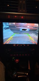

    Ciao Ragazzi una info, ho sostituito un autoradio android 4.4.4 con il modello nel titolo, installo tutto e noto che erano presenti doppie linee guida, alche penso...non è che prendendomi l'alimentazione dall'autoradio (per evitare il formicolio dell'immagine con macchina accesa) connettore Fcam, sarà il frontale e quindi con quelle impostate da autoradio sono doppie...sul vecchio autoradio non succedeva, così mi collego alla classica retromarcia, e noto che erano scomparse quelle di sottofondo che si vedevano anche non bene, ristacco il cavo alimentazione per poi ricollegarlo al meglio, rimontato tutto e...ricomparse....come è possibile? Come se sono fisse nella cam...possibile?? C'è forse qualche passaggio che ho fatto con l'alimentazione che abilita disabilita???
    Ecco una foto.
