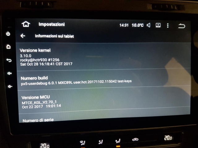

    Ciao non sono molto esperto... alla fine ho preso, su vostro consiglio questa px5, c'è installata questa versione, sta bene così, devo fare qualche aggiornamento...

    Quote Originariamente inviato da stefanop24rm Visualizza il messaggio
    ..c'è installata questa versione, sta bene così, devo fare qualche aggiornamento...
    Allora.. la tua KGL è una Erisin..
    In prima pagina troverai info sulla MCU e ROM specifiche per la tua autoradio..
    Cmq al momento è aggiornata alle ultime release uscite..
    Al limite puoi provare la ROM di Malaysk..

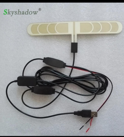

    Dopo 2 giorni di prova posso dire che,ogni tanto di blocca sygic, ,forse aggiornando a malaysk si risolve qualche problema.per quanto riguarda il satellite non prende molto bene, devo provare a farlo montare sul parabrezza invece che interno dietro lo stereo.snche con il dab+ ho problemi,anche se l'antenna e5monysta sul parabrezza, in movimento mi salta spesso, sicuramente non è un San fi buona qualità
