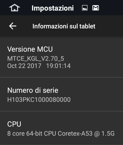

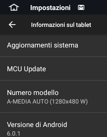

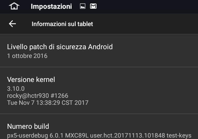

Buon pomeriggio ragazzi...
Grazie a tutti per i consigli e le dritte, vi ammiro molto, avete la capacità di essere creativi ed innovativi, io purtroppo non ci riesco e credetemi mi impegno, ma se forse per tutti, non ci sarebbero questi forum... arrivo al dunque, ho acquistato sulla mia BMW x1 un autoradio Rockchip PX5 A53 Octa-Core 1.512 Ghz con Android 6.0.1 Marshmallow, mi piacerebbe passare alla versione Oreo. Leggo che qualcuno lo ha fatto, vi aggiungo le immagini del mio sistema e vi chiedo se posso provarci.
se si potete indicarmi quali sono le operazioni da seguire?? Cosa dovrei procurarmi?? lo so sono un somaro, ma sicuro di riuscirci con il Vostro aiuto... GRAZIEEE!!!!
[IMG]C:\Screenshots - Copia\1.png[/IMG]
[IMG]C:\Screenshots - Copia\2.png[/IMG]
[IMG]C:\Screenshots - Copia\3.png[/IMG]
https://s31.postimg.cc/o490h2sor/image.png
https://s31.postimg.cc/8vj33b6q3/image.png
https://s31.postimg.cc/d4nt5hhp7/image.png
ecco spero tanto ci sia tutto .... incominciamo bene:tongue:

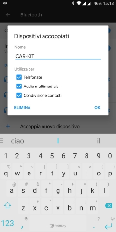

Tutto OK... rimane da correggere la connessione bluetooth con il telefono, ovvero la connessione tra telefono e radio avviene senza problemi, ma l'app non abilita la chiamata in vivavoce, il tastierino e lo sfoglia rubrica sono disabilitati... qualche suggerimento?
Prova ad andare nel Bluetooth del cell e vedere se gli hai concesso accesso alle chiamate
https://www.androidiani.com/extra/im...mage_dXNyL.jpg
