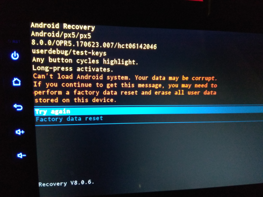

Eccola :
https://i.postimg.cc/tCLGmdQT/px5.png
Spero si veda, io vedevo anche quella di prima...
Eccola :
Prova a fare un reset di fabbrica . Se non si riesuma android devi provvedere a ricaricare la rom. I metodi li trovi qui
https://www.androidiani.com/forum/au...originali.html
Sì ho provato, ma tutti i tasti a schermo non funzionano.
Ho trovato un video su youtube in cui in un problema analogo un tizio ha attaccato una tastiera USB ed in quel modo ha risolto semplicemente scegliendo "Try Again".
Lo spero...
Intanto do una letta al thread che mi ha consigliato bluemask, anche se già la connessione mi sembra complicata.... :(
