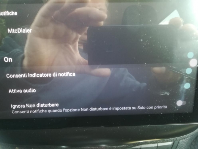

Non ho proprio il Seicane ma Dasaita, quindi schermate impostazioni non proprio uguali.Per i comandi al volante ,oltre al cablaggio corretto dovresti andare in auto impostazione fabbrica (126 o m1234...)scegliere il canbus type corretti per la tua macchina o quello che hai nei cablaggi applica ed esci.Poi provi se non và dovresti assegnare ogni tasto ad un azione (impostazione apposita meglio vedere un video).Inoltre esiste anche una velocità di lettura Low e hiht per la lettura della linea can.Per quanto riguarda Mtcdielader ,se mi ricordo,devi scaricare la versione giusta per il tuo px5 oltre a un app contatti (dove scriverai o copierai i tuoi numeri telefonici)Google assistente off line in lingua italiana.Aprire le notifiche del tuo px5 anche a Mtcdielader inoltre vedere se il bluetooth è collegato per riconoscere la tua SIM.Dopo tutto questo fai una prova collegandoti con wifi del px5 on line dicendo ok Google X2 volte lui ti chiede cosa vuoi fare ;allora tu premendo dove c'è chiama dovresti avere l'opzione Mtcdielader.Ora hai abilitato il tutto e dovresti telefonare.Se va tutto bene rifai la prova senza internet ossia potresti chiamare off line .Posso chiederti se hai sul cruscotto un avviso impianto audio non presente?

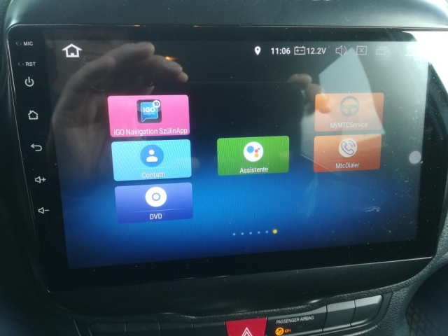

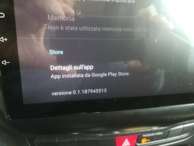

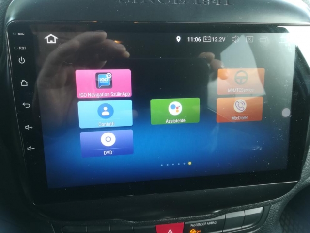

Lele1288 ti allego alcune foto per le versioni ecc.ecc.puramente indicative.Per la notifica potresti andare singolarmente per app oppure la possibilità di abilitare tutte vedi foto.Invece per audio off non crea nessun problema ma penso che sia dovuto ad una mancanza di stabilizzatore di tensione sull'autoradio che invece avevo su quello originale che non creava problemi soprattutto al check della centralina start and stop.Oppure potrebbe essere un allineamento proxy .Per caso tua hai un auto del gruppo FCA?non possodilungarmi perche ho inviato messaggi consecutivi e al forum non piace.https://www.androidiani.com/extra/im...9/05/image.jpghttps://www.androidiani.com/extra/im...mage_p7zXo.jpghttps://www.androidiani.com/extra/im...mage_pKwvK.jpghttps://www.androidiani.com/extra/im...mage_burmg.jpghttps://www.androidiani.com/extra/im...mage_mEq3x.jpg
