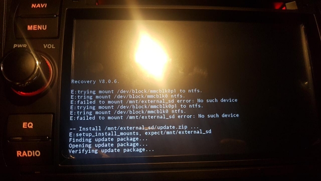

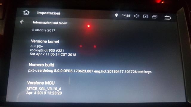

Ragazzi finalmente ci sono: sono tornato alla nostra cara e amata PX5. Prima di tutto ho aggiornato la MCU da 2.80 a 3.10
Il problema è che ho scaricato l'ultima rom di Malaysk (la 3.5),ho formattato la SD, copiato il file "update.zip", entrato in Recovery, fatto uno Swipe Data, fatta partire l'installazione, però poi mi esce questa schermata fissa che rimane per almeno 5 minuti di orologio.. Poi mi dà errore e torna alla schermata Recovery.. Cosa sbaglio?https://www.androidiani.com/extra/im...mage_4XrYB.jpghttps://www.androidiani.com/extra/im...mage_7epUo.jpghttps://www.androidiani.com/extra/im...mage_E2NlO.jpg
non sbagli niente, ma il file sembra corrotto. Riscarica la rom e mettila su un'altra SD e poi procedi di nuovo
Innanzitutto ti ringrazio come sempre per il prezioso contributo..
Ho riscaricare la 3.2,messa su un'altra SD, ma il risultato è lo stesso..
Tagliamo la testa al toro: eventualmente hai un file che sai essere sicuramente buono e funzionante, prova mandarmelo su "raffaelevolpe81@libero.it"
In alternativa, vorrei provare anche da USB, come dovrei fare? : caricare il file ziopato su una chiavetta ed inseriegliela nel retro dell'autoradio in uno dei due ingressi USB?
