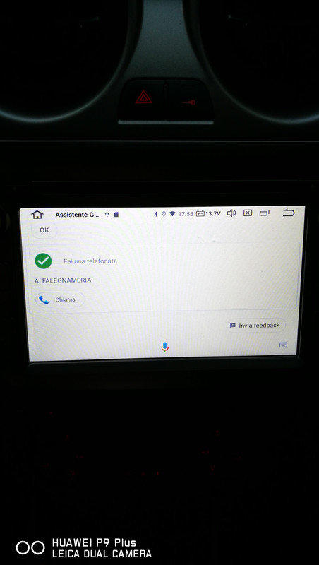

Save ragazzi,un'informazione. Ho installato sulla mia Alfa Mito un'autoradio Isudar px5 con Android 9,funziona tutto perfettamente tranne le chiamate vocali,in pratica Google si apre vocalmente ma non fa partire la chiamata (ovviamente il tel è correttamente connesso tramitite BT e la rubrica è assocciata). Ho letto che dovrei installare un dialer ma non saprei proprio quale e dove trovarlo,qualcuno è in grado di aiutarmi? Grazie
Devi schiacciare sui 3 puntini a fianco del nome e sciegliere bluetooth anziché telefono.
Praticamente devi dire: ok google chiama "xyz" e poi ti esce il nome di chi stai chiamando, schiacci sui tre puntini a fianco e fai come ti ho detto sopra.
Inviato dal mio SM-G975F utilizzando Tapatalk
Il problema è che non ci sono i 3 puntini
aviox
Quello potrebbe essere un problema, puoi fare uno screen?
