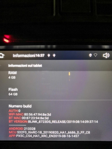

L'unità che ho acquistato è una Erisin ES7963C con processore PX5 4gb ram che si integra molto bene nel cruscotto della mia auto, installata da me usando il cablaggio fornito e senza bisogno della scatolina canbus (non fornita con la radio in quanto già dotata di decoder interno).
Sono riuscito a sistemare abbastanza il funzionamento delle varie app native, e mi sto documentando per capirne di più, ma ho riscontrato un problema che vorrei sottoporvi.
Praticamente il can-bus funziona correttamente, rilevando l'accensione delle luci per il dimmer schermo ed illuminazione tasti, il sotto chiave lavora bene tagliando la corrente allo sfilare della chiave, ecc ecc. Solo che i tasti dei comandi al volante non ne vogliono sapere di funzionare!
Agendo sulle impostazioni di fabbrica cambiando il protocollo canbus, sono riuscito a far funzionare solo due tasti su 8...quelli del telefono, ma per gli altri non ne vogliono sapere.
Tramite logcan ho notato che selezionando il protocollo B200 Simple questi due tasti inviano comandi allo stereo, mentre gli altri nulla.
Se cambio protocollo non comunicano più, ma le altre funzioni del canbus vanno sempre.
Premetto che i tasti funzionano a livello hardware in quanto agiscono sul disply del tachimetro della macchina.
Esiste una soluzione a questo mio problema?
Vi sarei molto grato se mi indicaste come poter risolvere.
