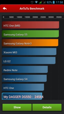

https://www.androidiani.com/extra/im...mage_iAcI9.jpg
Questo e antutù.
