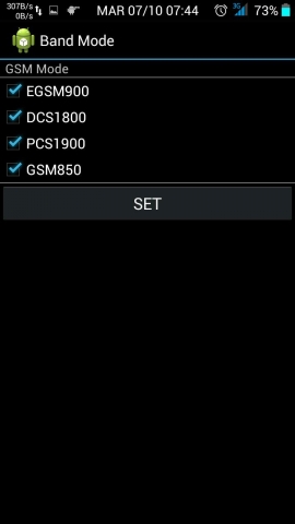

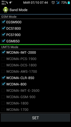

Ciao baldos81,
sto provando la tua ROM, ma da mobileunce non vedo il WCDMA GSM 900 attivo. E' normale?
Allegato 123139
gigini, visto che la stai provando puoi dare un occhiata e farmi sapere se anche tu hai lo vedi disabilitato?

Salve questo e quello che si vede su Mobile Uncle Tools https://www.androidiani.com/extra/im...mage_Pft6H.jpghttps://www.androidiani.com/extra/im...mage_yciyL.jpg

Per quanto riguarda il WCDMA 900, non ho capito se c'e' ed è abilitato anche se non si vede in BandMode, oppure se il fatto che non si veda in band mode vuol dire che l'hardware dello specifico telefono non lo supporta e quindi non è abilitato.
