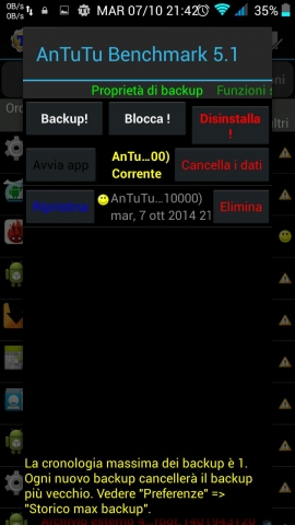

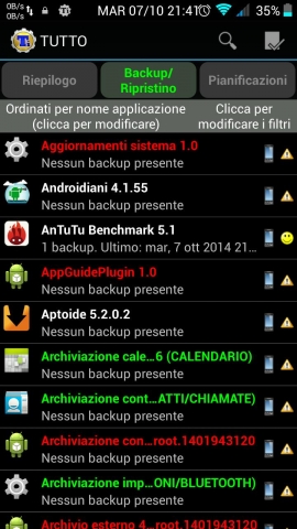

Ciao galexonline
Questo e il risultato del giro completo
https://www.androidiani.com/extra/im...mage_52gvp.jpghttps://www.androidiani.com/extra/im...mage_TfUuh.jpg
Come vedi funziona .
Per farlo andare devi prima disinstallare titanium .
Poi estrarlo dalla ROM originale copiarlo nella ROM interna SD ed installare un altra volta .
Lo lanci di nuovo e cosi funziona.
Ciaoooo

gigini
Ciao galexonline
Ciaoooo
Inviato dal mio DAGGER DG550 usando
grazie per la colaborazione gigini,
mi ha spiegato baldos81 quale è il problema perché ne era affetta anche la ROM che ha cucinato lui : il root con SuperSu ha qualche incompatibilità con alcuni programmi.
Rootando il telefono facendo il flash da recovery di superSu, oppure con RootGenius sembra tutto ok , rootchecker dice cke il telefono è rooted e alcuni programmi che hanno bisogno di root funzionano bene, ma in alcuni casi come con Titanium invece si hanno questi problemi.
Per risolvere ho dovuto cancellare con Root Explorer il file /system/app/supersu.apk, installare KingRoot.apk e rootare di nuovo con kingroot. (a chi interessa per i dettagli e il link a download di kingroot trova tutto sulla pagina di needrom dedicata alla rom di Baldos81).
Dopo fatto questo tutto è ok !!!
Ho provato a sostituire di nuovo il SuperuSu flashando l'ultimo update di chainfire (come trovavo indicato in questo link) , ma sono tornati i problemi con titanium, quindi ho rootato di nuovo con KingRoot e adesso ho tutto funzionante.
